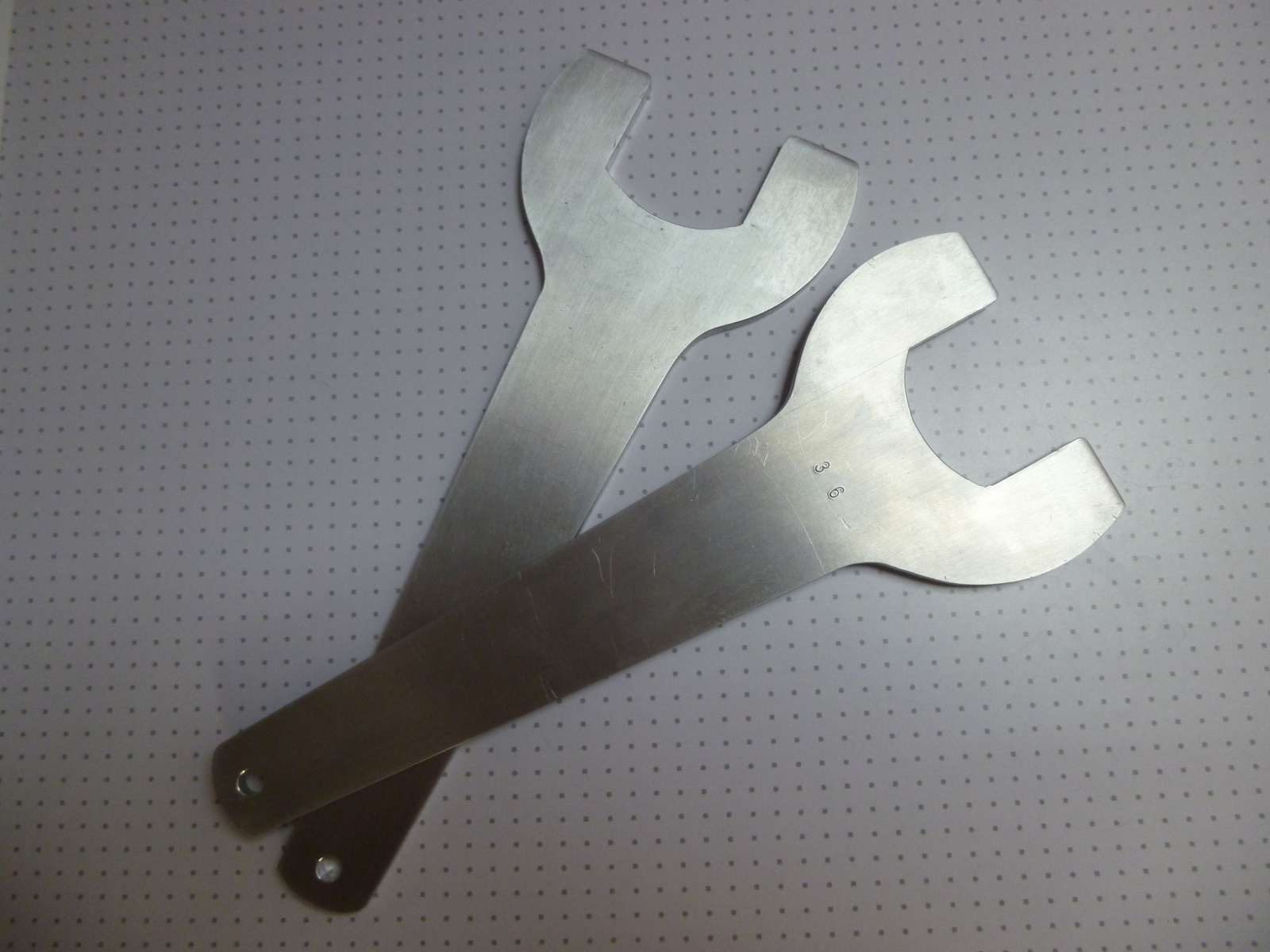

Egy kis home made 36-os kulcs 1 1/8-as menetes kormány csapágyhoz....Nem volt itthon 36-os lemez kulcsom és egyébként se szeretem mert megsérti az aluminium anyát. A rendes villás kulcsot nem volt kedvem el köszörülni, mert akkor mivel szerelek radiátort utána....lehet ilyet venni is, de az megint csak bele mar az anyába...Úgyhogy "reszeltem" egyet, illetve kettőt aluminiumból....
22830437_eba5329d670e8c7c5deaf3143a506a0
szép lett. milyen vastag?

van rajta gumi töm :)ítés is. az nem szereti a hőt. amúgy egy M30-as anyával szépen fel lehet rakni. :) már megoldottam.
 Persze ahány ház annyi szokás. :) Lényeg ,hogy sikerült :)
