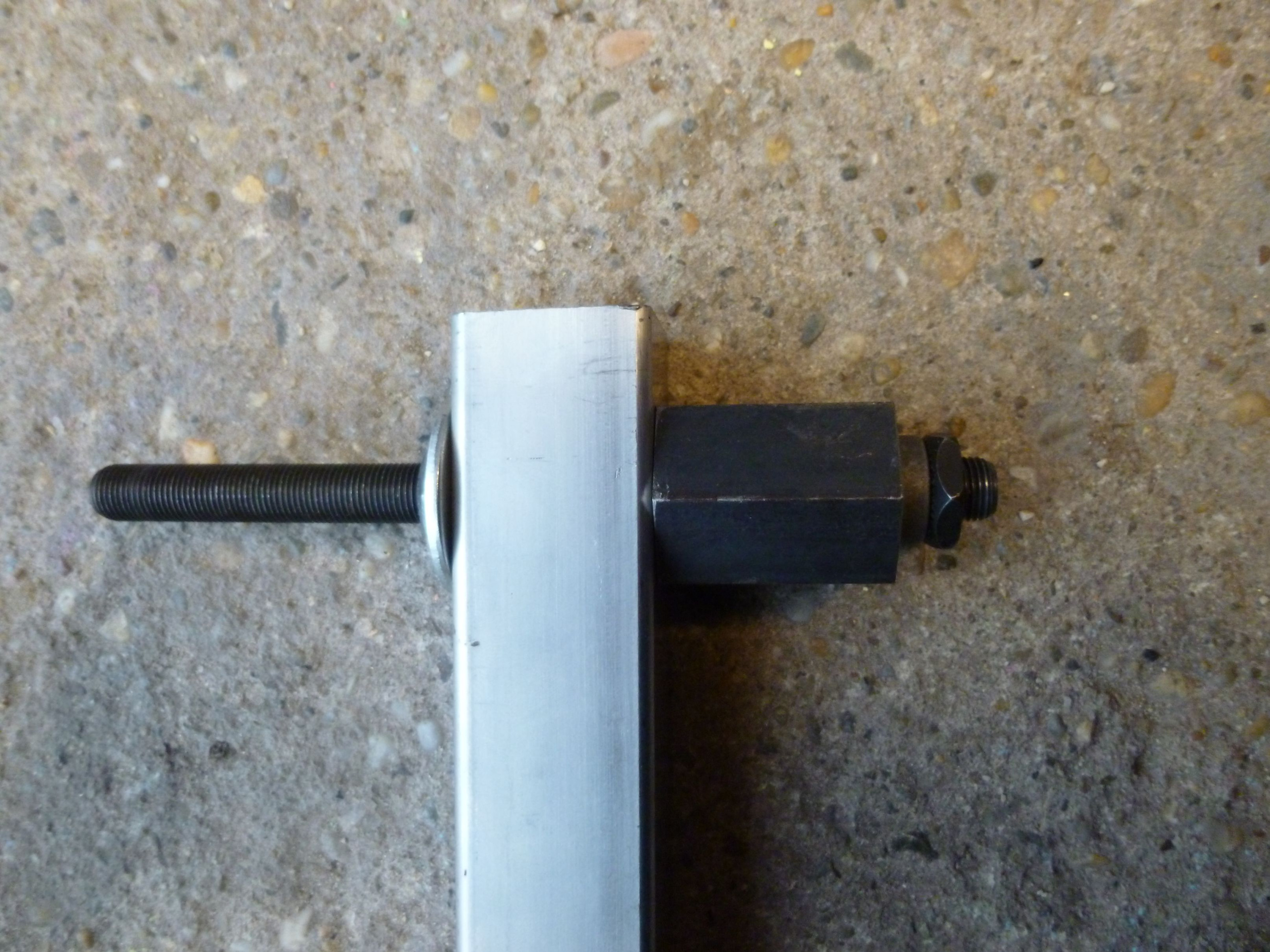

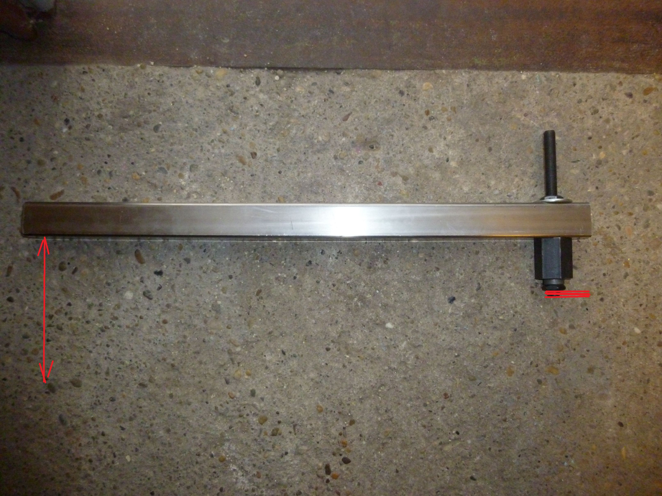

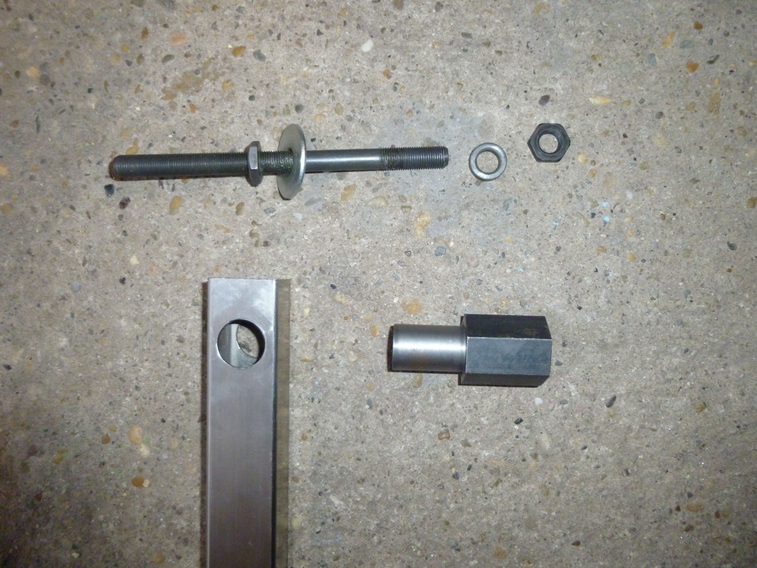

verti
verti
  • 1.064 hozzászólás
Szóval...ha jót akarsz akkor veszel vagy gyártasz komolyabbat....
Az enyém ilyen:
23321061_02f4a09cec5f8aad97af366ab15452f
23320881_4873cc45336d9da7e5a3ed1829c3835
23321063_7af4c76855dcf20c5be2f8a9aa95668
23320883_e1177c5409abdd1c9585202d4ac63c2
A vastag piros vonal a váltófül, ha félsz, hogy kiszakad akkor lehet kontra anyát tenni rá, de én nem szoktam. A piros nyíl pedig a tolómérő helye. Csúszka gyártás alatt van, de igazából csak akkor kell ha naponta többet csinálsz. Négy ponton szoktam mérni, függőlegesen és vizszintesen, óvatosan kell csinálni keveseket hajlítva mert az acél is könnyen hajlik ekkora karral.
Otthon ennek az egyszerűbb változatát egy zártszelvény, M10x1-es keréktengely, két anya és sima nagyobb alátétekből is megcsinálhatod... kicsit pöcsölősebb, mert nem fog olyan könnyen forogni körbe körbe, de a célnak tökéletesen megfelel...
verti módosította - 2015. október 06. - 17:47

#363
mgy
mgy
  • 1.091 hozzászólás
Nem látom most a topikban a képeket, így nem tudok pontos dátumot mondani mikor, de valahogy az elmúlt év során volt erről szó, próbálj kicsit visszanézni. Vettünk 2-3 féle szerszámot itthonról, illetve németországból, egyáltalán nem vészes az áruk. Kár gányolni, jó szerszámot venni mindig jó! :D
#364
verti
verti
  • 1.064 hozzászólás
Mindenképen be kell állítani...az állítható kolcsos gányolás pedig max az út szélén megy el...szerintem...
Én gyártottam szerszámot, de sajnos dunaújváros messze van... Egy egyszerű változatot össze tudsz otthon dobni zártszelvényből, kerékagy tengelyből, alátétből és néhány anyából...Mindjárt csinálok egy fotót és elmondom, mire gondolok pontosan...
verti módosította - 2015. október 06. - 17:11
#365
Vejne
Vejne
  • 4.309 hozzászólás
Volt már nagyon elhajolva egyszer a váltótartó fülem, hogy a felső 3 lánckerékre se tudtam föltenni a váltót (beért a kanál a küllők közé)
A szervizben egy sima állítható fejű kulccsal húzták helyzetbe, "szemre ítélve".
http://www.bikeforum...d-practice.html
ezek alapján nem is hülyeség csak egy fogóra és szemre hagyatkozni. Próbáld ki, hátha szemmel-kézzel is jó eredményt tudsz elérni.
szerk: nem azt írtam, hogy fogóval kell helyrehúzni, csak fölvetettem, hogy akár azzal is áthidalható a probléma.
Vejne módosította - 2015. október 06. - 16:55
