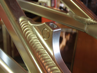

A Pm felfogatásban ha tönkremegy a menet, az javítható valahogyan? Egyelõre nincsen baj, de ha mégis bekövetkezne...
Én olyanra gondoltam, hogy (aki nem bírja a kókányolást forduljon el) megfúrni oldalról/alulról, hogy legyen benne egy lyuk. Ebbe a lyukba tenni egy tömör kis hengert, amibe elõzõleg csináltak menetet. Így kb. olyan megoldás lenne, mint egy nyeregcsõbilincsben.
BikePositive Sport imbuszos bilincs (Nyereg | Nyeregcsõ bilincs) | Kerékpár Webshop
BBB BSP-83 Boltfix (Nyereg | Nyeregcsõ bilincs) | Kerékpár Webshop
Ezekben is egy hengerbe megy a csavar.
Létezik kevésbé barbár mód is (láb cseréjén kívül)?

MJani, majd ha arra kerül sor, mesélhetnél a módszerrõl...
Aske,
Ja, nagy a különbség... de ami elromolhat, az el is romlik (legalábbis nálam:)). Már volt szerencsém tönkrement Pm menethez, jó lenne tudni lehet-e javítani.

Nem értem miért menne tönkre a menet, nem kell azt állandóan csavargatni. És nem vagyok debil, egy váz direkt pm konzolját (http://www.mtbr.com/...89/prodimg7.jpg) meg tudom különböztetni egy villáétól (http://mountain.bike...post-mounts.jpg). Szerintem látszik a különbség.

Beszéltem már errõl mérnökkel, aki ilyen területen dolgozik. Szerinte egy pm konzolban is javítható a menet, de nem a hengeres megoldással.

Aske,
Ha megszakad a menet, szerintem tehetek rá bármit, nem fog használni...:)
Ezért volt olyan ismerõs, amit "kitaláltam". Már láttam ilyet, csak vázakon.:)
Azt hiszem, ez egy Turner vázon van.
Egy ilyen hengerre gondoltam.
Szóval a módszer létezik szerencsére, más kérdés, hogy házilag mûködik-e. Nem mernék rá fogadni éppen.:)

pedig a módszert már pár éve feltalálták nálunk boldogabb országokban. és nem az otthon gányoló kartársak...

adapter+nagyobb tárcsa
sima pm konzol húsa olyan vékony, hogy abba nem dugsz semmit
