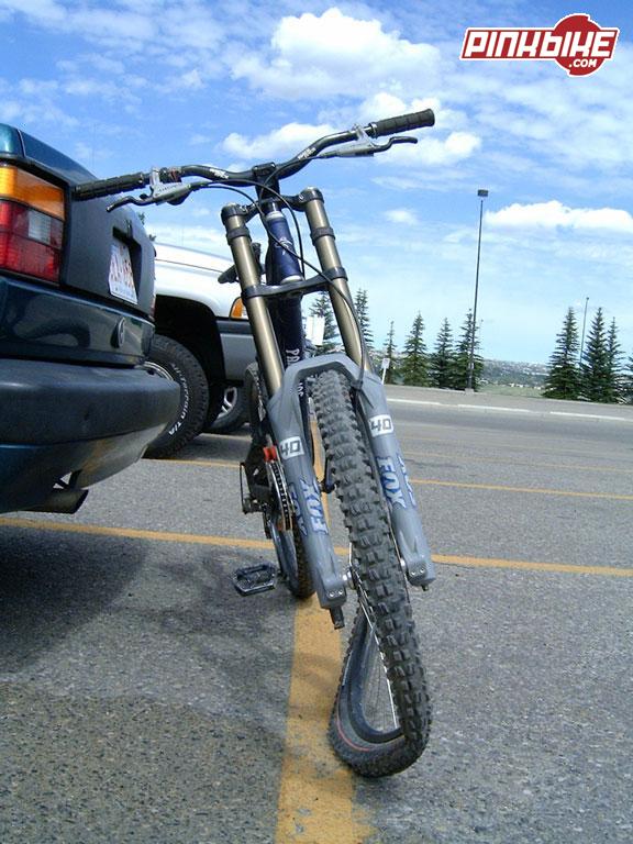

#4010
joda
joda
  • 525 hozzászólás
Hát szétküldték a kis DH40et!!!???De azért a 888at szó nélkül cserélném egy ilyenre!
Megnéztem volna hogy érkezett a gyerek vele!
#4011
Dig
Dig
  • 10.884 hozzászólás
http://photo.pinkbik...pbpic536604.jpg
http://photo.pinkbik...pbpic536605.jpg
http://photo.pinkbik...pbpic536606.jpg
na;)
