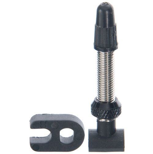

Hihetetlen, hogy egy szelep kérdésben sem értünk egyet :) (ezért a fórum és ez nem baj, csak ez egy igazán egyszerű alkatrész).
A Stans szelepmag kiszedhető (hiszen Ő támogatja leginkább, hogy ott töltsd be a löttyöt).
Szimpatikus, mert nem kell az anya alá O gyűrű és így határozottabban tudom a helyére szorítani a szelepet (és ha azt gondolják nem kell akkor talán tömít nélküle is). A forgást így nem értem, hiszen a fém anyát húzod a fém felnin, előbb-utóbb szorulnia kell.
Ja szelepmagot benéztem, kevertem az országúti belsők szelepjeivel, az O gyűrűt én nem is nagyon értem a mavicnál, tömíteni ott már nincs értelme, max, nem karcolja meg az anya a felnit.
Arn: én mindig adaptert használok ezeknél a szelepeknél, azon jobban megül a szelepfej.

Én is a szelepre gyanakszom. DT szelep van benne, legutóbb mikor a CX bringába vettem a Stans szelepet akkor néztem, hogy az jobbnak tűnik. Rendeltem is 2 darabot, elfér még ha most nem is építem be.
A DT vége más: http://chainreaction...wid=500&hei=505
Stans: https://images-na.ss...HL._SL1500_.jpg
Van Stans, nem szeretem, forog a felniben körbe-körbe, szelepmag nem kiszedhető, nekem a Mavic jön be legjobban, jól megfogható a rögzítő anyája, saras menthetetlen defektnél is meg lehet fogni és lecsavarni, ha belsőt kell betenni.
https://www.bike-dis...6663/wg_id-4540

nem vagyunk egyformak, en epp a stansel kinlodtam. nem ereszt, csak fujasnal jon a levego, a tobbi szeleppel semmi gondom :)
